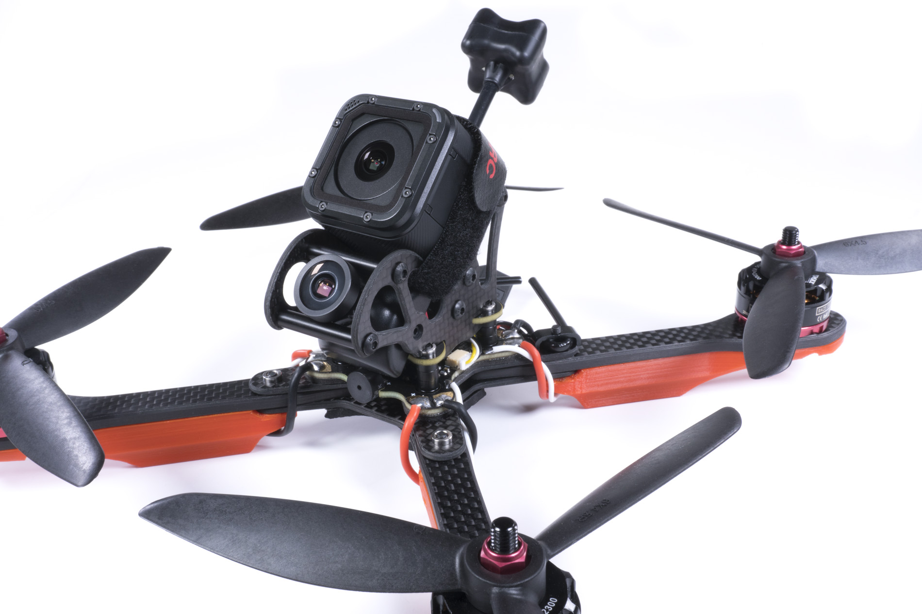

A ImpulseRC criou novamente um frame de quadricóptero muito bem pensado e bem feito.
Até agora ele tem voado maravilhosamente, e também foi minha montagem mais rápida e tranquila. Há várias características que o definem, ideias particularmente inovadoras como as carenagens para os ESC’s debaixo dos braços, junto com seu conjunto único de controladora/PDB/VTX. Este setup descomplicou as coisas, e eu adoro poder mudar PID’s rates e power settings sem ter que plugar ele em um laptop.
Esta conveniência no entanto reduz algumas opções em termos de usar seu próprio VTX, controladora e PDB, e o suporte da câmera HD é limitado em 45°, embora suportes em 35° estejam a caminho. Também é bem provável que formas de instalar sua própria eletrônica neste frame sejam desenvolvidas, ou possivelmente fazer upgrade para controladoras mais modernas futuramente.
No geral, estou muito satisfeito com o Helix, e mal posso esperar para ver até onde ele aguenta.
