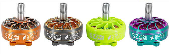

O MEPS 2306 está disponível em 4 cores diferentes e 3 versões de KV. No caso das cores pode parecer uma coisa supérflua, mas acreditem quando eu digo que essa turma do FPV adora personalizar seus drones, e não raro acabam optando por algum modelo de motor de uma marca específica unicamente pela estética.
E sinceramente errado não tá já que apesar de muitos terem mais de um drone FPV, sempre tem aquele modelo preferido, montado com mais carinho e peças mais caras, e estragar tudo com as cores erradas não é uma coisa legal. Por este motivo a MEPS disponibiliza seus motores 2306 nas cores Ciano, Cinza Frio, Laranja e Verde Fluorescente.
Com relação ao KV, é possível optar por versões de 2450KV, 1950KV e 1750KV, e para quem não sabe essa medida indica o número de giros dados pelo motor, por minuto, para cada volt aplicado, ou seja, um motor de 1000KV utilizando uma bateria de 12V irá girar teoricamente em até 12000RPM. E digo teoricamente porque as baterias possuem tensões nominais, máximas e mínimas, então o RPM irá depender da tensão atual da bateria, e é claro, da aceleração aplicada pelo piloto.
![](https://www.dronemodelismo.com.br/wp-content/uploads/2024/01/motor.jpg)
Via de regra motores de maior KV costumam girar hélices menores resultando em menor torque e maior velocidade média, enquanto motores de menor KV são ótimos para girar hélices grandes, gerando bastante torque às custas de uma velocidade menor. Mas neste caso aqui estamos falando de 3 versões feitas para girar hélices de 5 polegadas, o padrão para este tipo de drone, então temos 3 opções com diferenças de potência, consumo e claro, desempenho.
A versão 2450KV brushless motor é feita para uso com baterias 4S, enquanto as outras duas são ideais para uso com baterias 6S. No nosso caso optamos pela versão 1750KV brushless motor já que eu nunca tinha pilotado com 6S antes, de modo que os 1610g de empuxo e os 882W de potência dele seriam mais do que suficientes para garantir uma boa experiência.

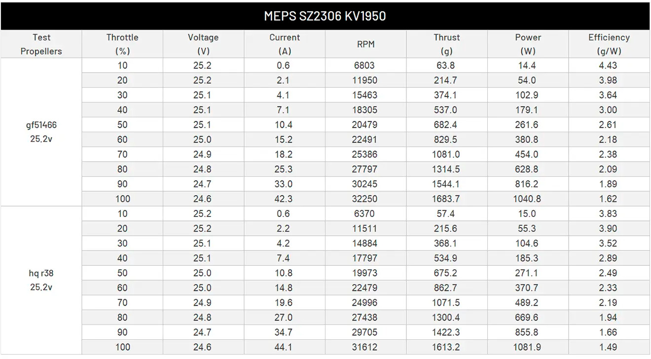

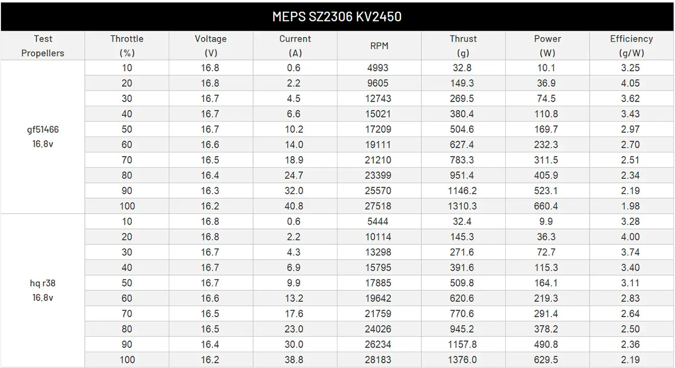

Já para quem tá buscando extrair o máximo de desempenho do seu drone talvez a versão 1950KV brushless motor seja amais indicada, já que fornece 1683g de empuxo e incríveis 1040W de potência. É claro que neste caso o consumo também irá aumentar significativamente, subindo de 35,7A para 42,3A, o que pode exigir ESCs maiores e baterias com capacidade de descarga maior.
Esta é uma excelente opção também para quem gosta de voar tanto 4S quanto 6S, muito embora eu tenha voado o de 1750KV com 4S e não que seu seja um super piloto da DRL, mas a performance foi bem aceitável também.
E por último a versão 2450KV brushless motor é reservada pra turma da bateria 4S, e aí estamos falando de números menores, compatíveis com a proposta que quem voa esse tipo de bateria busca. Mas não é muita coisa a menos não. São 1376g de empuxo a 629W, e é sempre bom lembrar que esses drones geralmente pesam na casa de 1Kg, e cada drone tem 4 motores, então de qualquer forma sempre teremos uma relação peso x potência absurda.

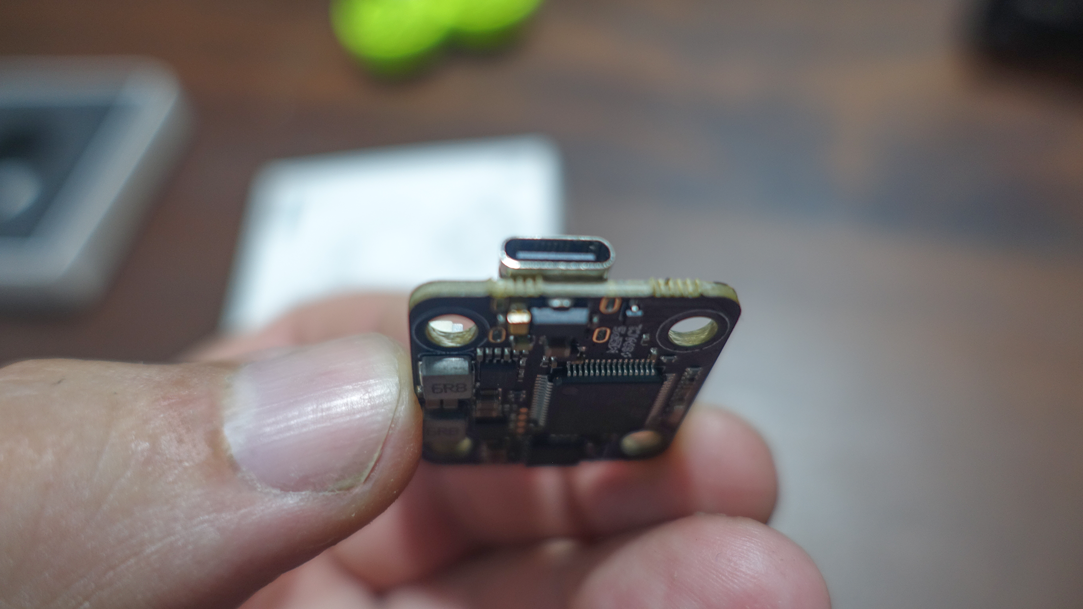

Um dos pontos altos da MEPS Mini F7 é a sua conectividade, a começar pelo luxo do gaucho que é a porta USB Tipo C. Sim meus amigos, isso conta ponto como diria o vendedor Chico, uma vez que boa parte das controladoras do mercado ainda utilizam a velha porta micro-usb muito mais propensa a problemas e quebras. Mas não para por aí.
Ela tem também se conecta diretamente aos ESCs 4 em 1 da MEPS por meio de uma porta dedicada, o que dispensa soldagens e a leitura do diagrama de conexões… ao menos para isso.

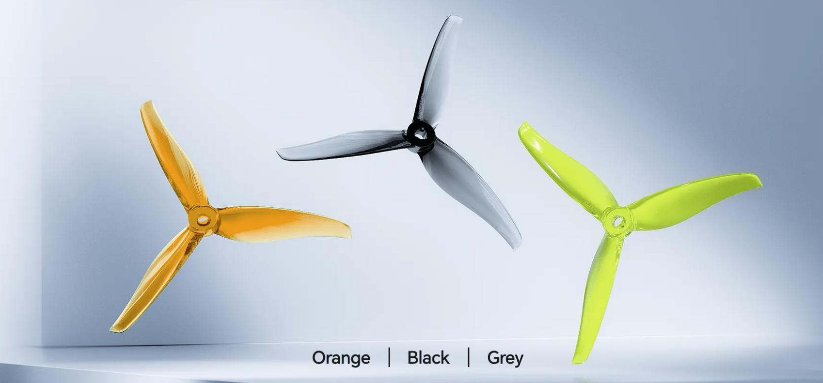

A MEPS oferece 2 opções de hélices para drones desta categoria, a MEPS 4942 e a MEPS 5145, ambas bastantes semelhantes mas com pequenas variações no diâmetro e no passo. A primeira é levemente menor (4.9 polegadas) e com ângulo de ataque mais suave (4.2 polegadas), de modo que com a segunda (5.1 polegadas de diâmetro e 4.5 de ângulo) teoricamente é possível conseguir maiores velocidades, muito embora sinceramente eu não saiba se seria capaz de distinguí-las em voo. No final das contas é tudo uma questão de gosto pessoal e de qual delas vai performar melhor com o setup do drone.
Fora isso elas são feitas de policarbonato de excelente qualidade, não apresentaram problemas de desbalanceamento e também resistiram a algumas porradas, tanto em árvores quanto na grama, sem quebras ou fissuras. É claro que não se trata de um material indestrutível mas atende bem à demanda desse tipo de voo.
