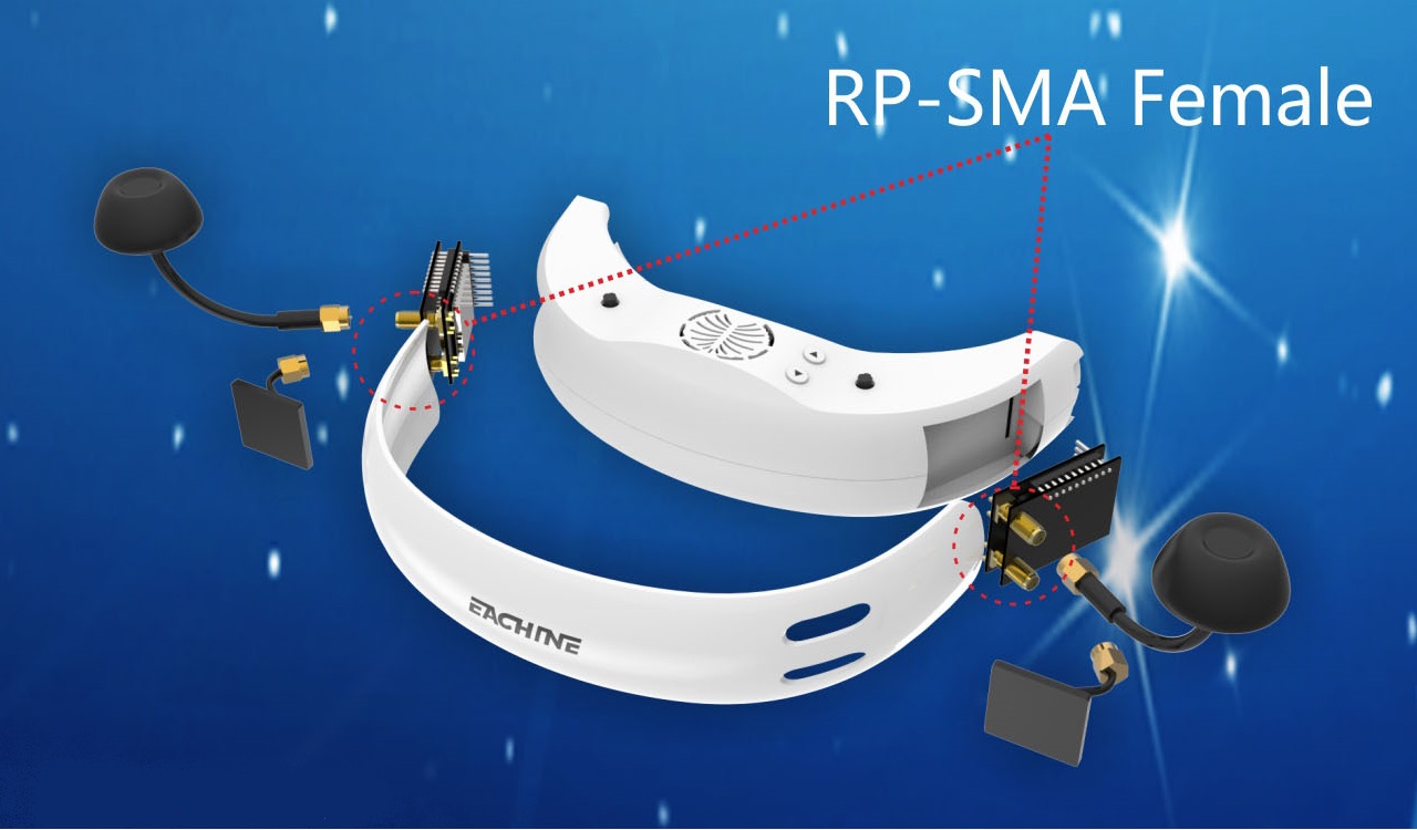

Esta é a principal e mais importante característica – para mim pelo menos – deste par de óculos. O Eachine EV200D tem dois slots para colocar seus módulos receptores (compatíveis com Fat Shark).
Você pode colocar dois receptores com diversity – um em cada módulo – e ter um diversity de 4 canais.
![Eachine EV200D](https://dronemodelismo.com.br/wp-content/uploads/2018/07/Eachine-EV200D-Goggles_advert_1.jpg)
Eachine EV200D
Você pode agora utilizar TRÊS antenas direcionais e uma omnidirecional, e você terá praticamente 180 graus de cobertura à sua frente e um alcance decente atrás de você (com ajuda da antena omnidirecional).
Dá pra conseguir um belo alcance com este setup.

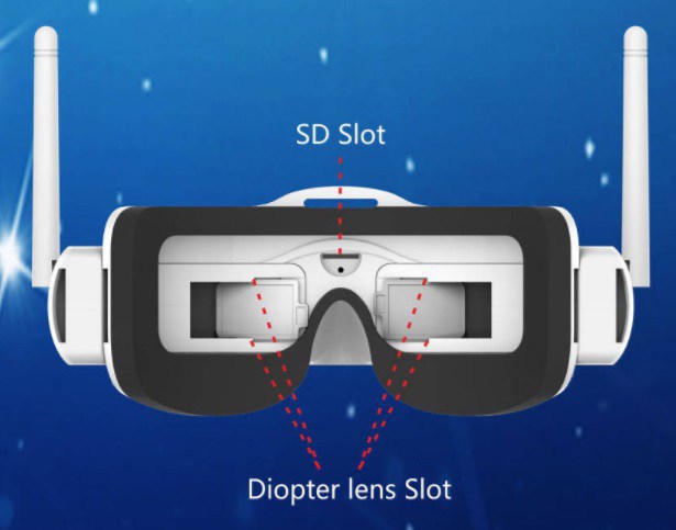

Ajuste de IPD e lentes de grau
Esta é uma funcionalidade padrão e bastante necessária que nem valeria a pena mencionar mas que decidi mencionar por três motivos:
1. É compatível com lentes de grau da Fat Shark, bem como com qualquer lente compatível com Fat Shark;
2. Quando você ajusta o IPD, as lentes se movem com todo o sistem aótico, – ao contrário dos Fat Shark, onde as lentes ficam imóveis durante o ajuste.
3. A amplitude do ajuste vai de 56 a 72mm, o que é mais do que a maioria dos modelos que vai até 69mm, então um número maior de praticantes poderão utilizá-lo.
![Eachine EV200D](https://dronemodelismo.com.br/wp-content/uploads/2018/07/457227EachineEV2008.jpg)
Eachine EV200D
Os controles de IPD ficam na parte inferior do óculos, o que também é padrão, e são bem firmes então não irão sair da posição por conta própria.

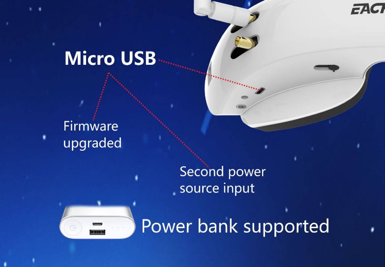

Porta USB
Na parte de baixo dos óculos tem uma porta USB por meio da qual você poderá atualizar o firmware (suponho que dos módulos open source, de modo que você não precisaria mais de adaptadores FTDI). Você também poderá utilizar a porta USB para alimentar seus óculos, plugando eles a um power banck.
![Eachine EV200D](https://dronemodelismo.com.br/wp-content/uploads/2018/07/3.jpg)
Eachine EV200D
Isso é FANTÁSTICO porque muita gente anda sempre com um power bank para o celular (11000mah ou mais) e com ele seria possível literalmente usar o EV200D por horas.
A bateria que vem no pacote tem cerca de 1800mah, o que não vai durar tanto, mas cara, com o powerbank, dá pra voar até enjoar!
