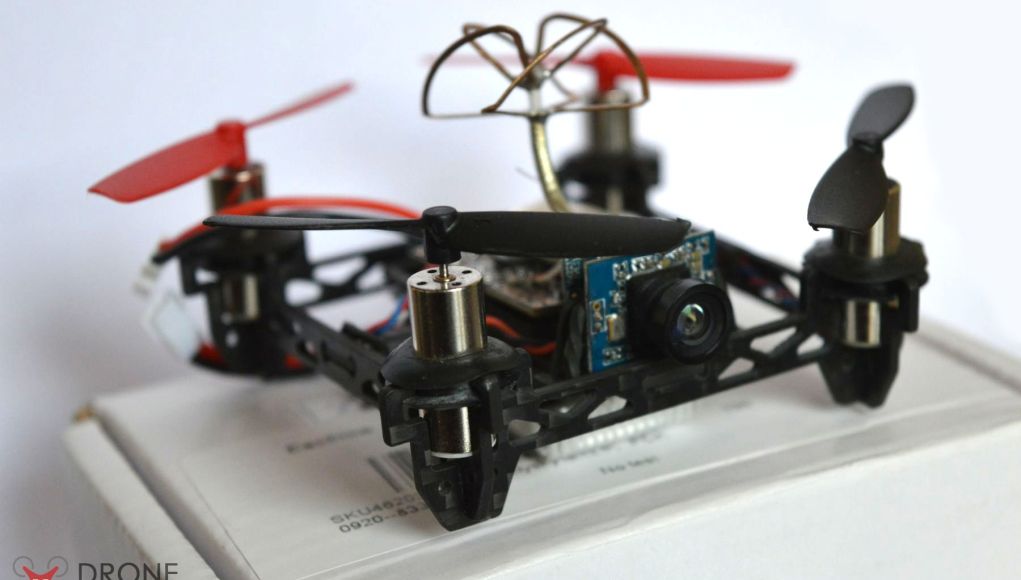

![](https://dronemodelismo.com.br/wp-content/uploads/2017/03/DSC_0988_result_result.jpg)
Falando sobre o frame, vale citar que o QX80, mesmo na versão BNF, vem totalmente desmontado. Você terá que montar sozinho, e isso inclui montar o frame, soldar o receptor na controladora, e soldar os motores.
É algo que dependendo do seu nível de experiência, pode levar de 1 a 3 horas.
Também é interessante observar o fato de que é bem difícil lidar com o frame. Ele não exige nenhum parafuso ou componente adicional, as peças vem com encaixes que se acoplam de forma bastante firme. Eu acabei quebrando um dos encaixes enquanto tentava fazer com que um dos lados se alinhasse com o outro.

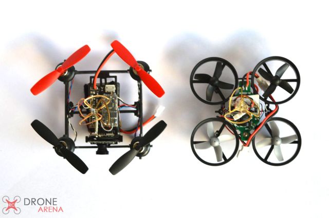

![](https://dronemodelismo.com.br/wp-content/uploads/2017/03/Eachine-Tiny-QX80-Review-7.jpg)
Tiny QX80 ao lado do JJRC H36
O frame é alguns gramas mais pesado que o QX90, o que significa que ele não é tão ágil quanto seu irmão maior, sendo ideal para vôos mais lentos e suaves, talvez uma boa plataforma para novos pilotos treinarem suas acrobacias.

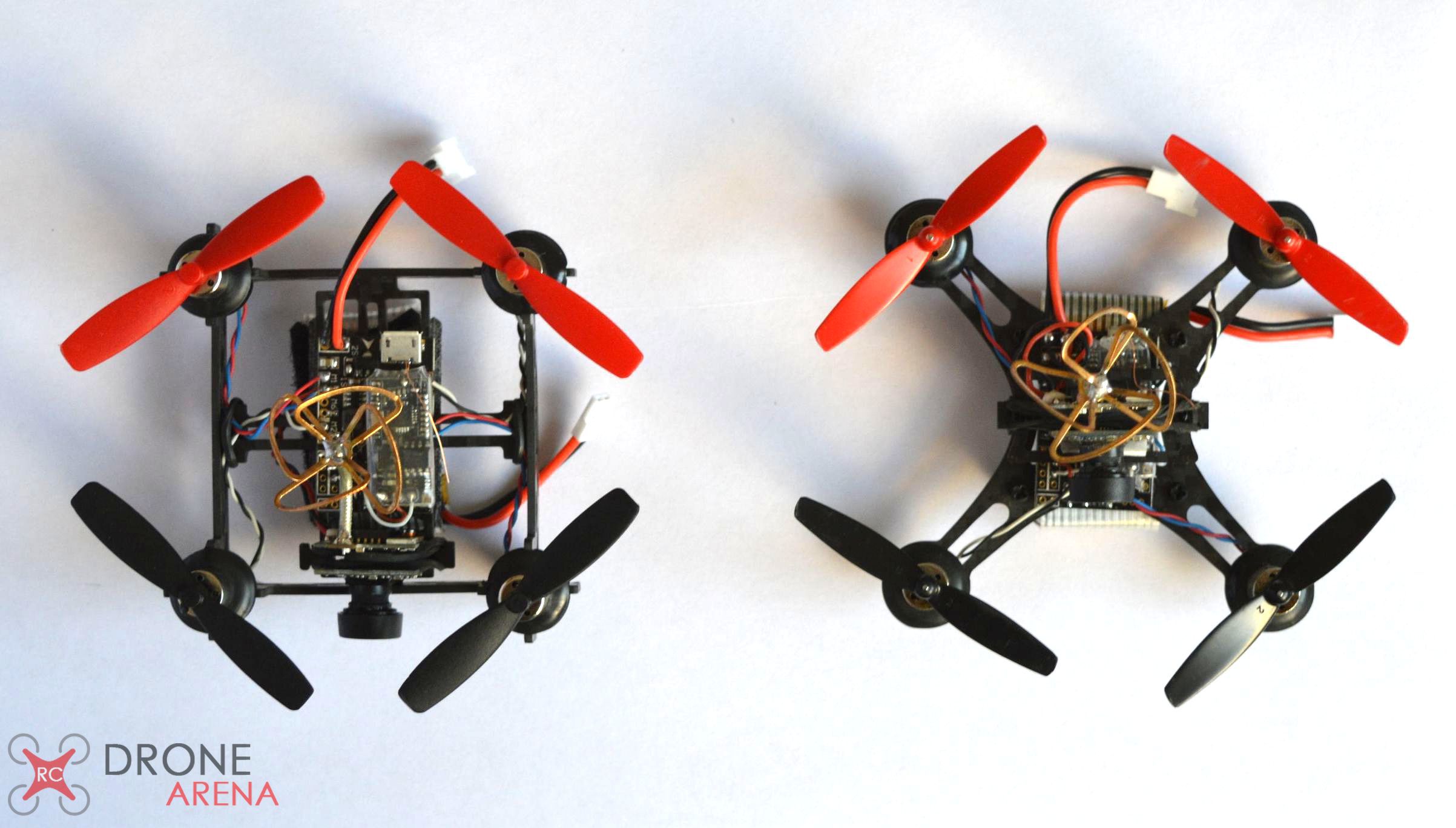

![](https://dronemodelismo.com.br/wp-content/uploads/2017/03/Eachine-Tiny-QX80-Review-1.jpg)
QX80 ao lado do QX90
Enquanto o Tiny QX80 tem um monte de coisa em comum com o Tiny QX90, eles são equipamentos completamente diferentes. Você irá optar pelo Tiny QX80 para calmos vôos indoor e vez por outra, outdoor também. Por outro lado, o QX90 é bem mais ágil e oferece vôos mais emocionantes.
