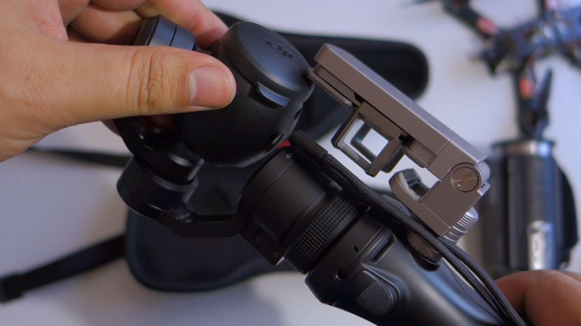

6. Depois de recolocar o cartão, trave todos os eixos dele. Não se preocupe pois ele vai identificar o firmware no cartão e não vai ativar os motores.
