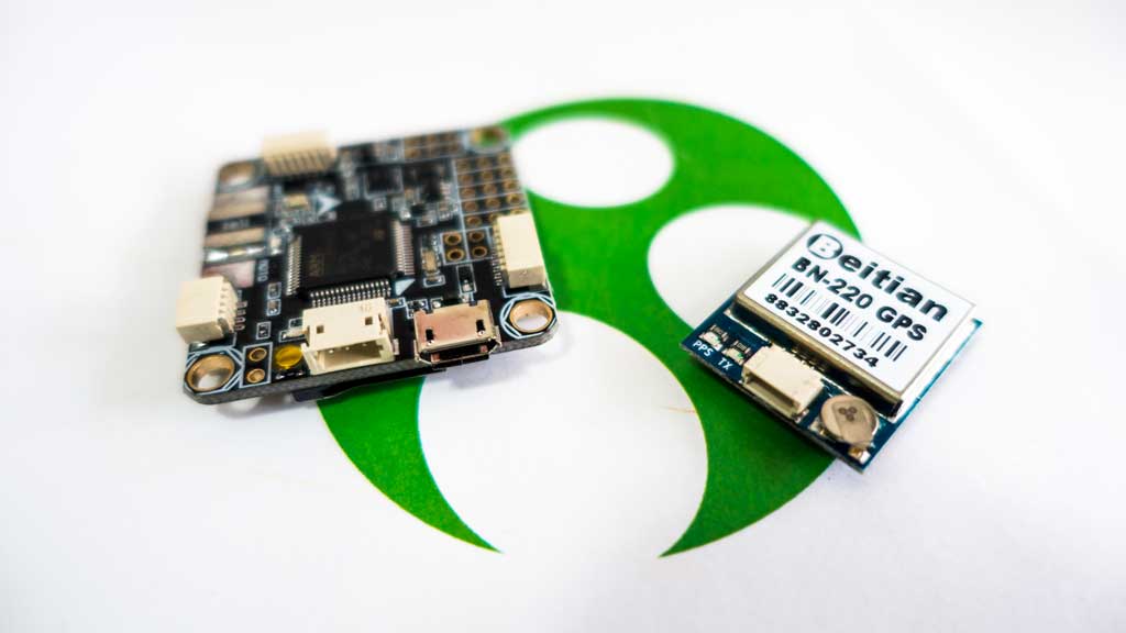

- Configurar o GPS em sua controladora
Barômetro não é necessário, mas recomendado. Bússola não é necessária nem utilizada no Rescue Mode. A Kakute F7 é uma sugestão de placa que possui barômetro.

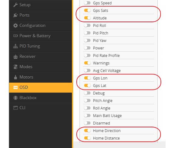

Colocar estes elementos relacionados ao GPS em seu OSD irão ajudá-lo a compreender o que seu quad está fazendo.
![](https://dronemodelismo.com.br/wp-content/uploads/2018/10/betaflight-rescue-mode-osd.jpg)
Elementos para o OSD
Voe em uma linha reta, além da distância configurada em “gps_rescue_descent_dist”. Por exemplo, se esta distância estiver configurada para 100 metros, voe por 130 ou 150 metros.
Preste atenção à “home arrow” do Betaflight OSD, certifique-se de que ela está de fato apontando para o ponto de partida. Se não estiver provavelmente tem algo errado e você não deve ativar o GPS Rescue mode. Se ativar pode ser que o quad acabe voltando para a casa de alguma outra pessoa.
