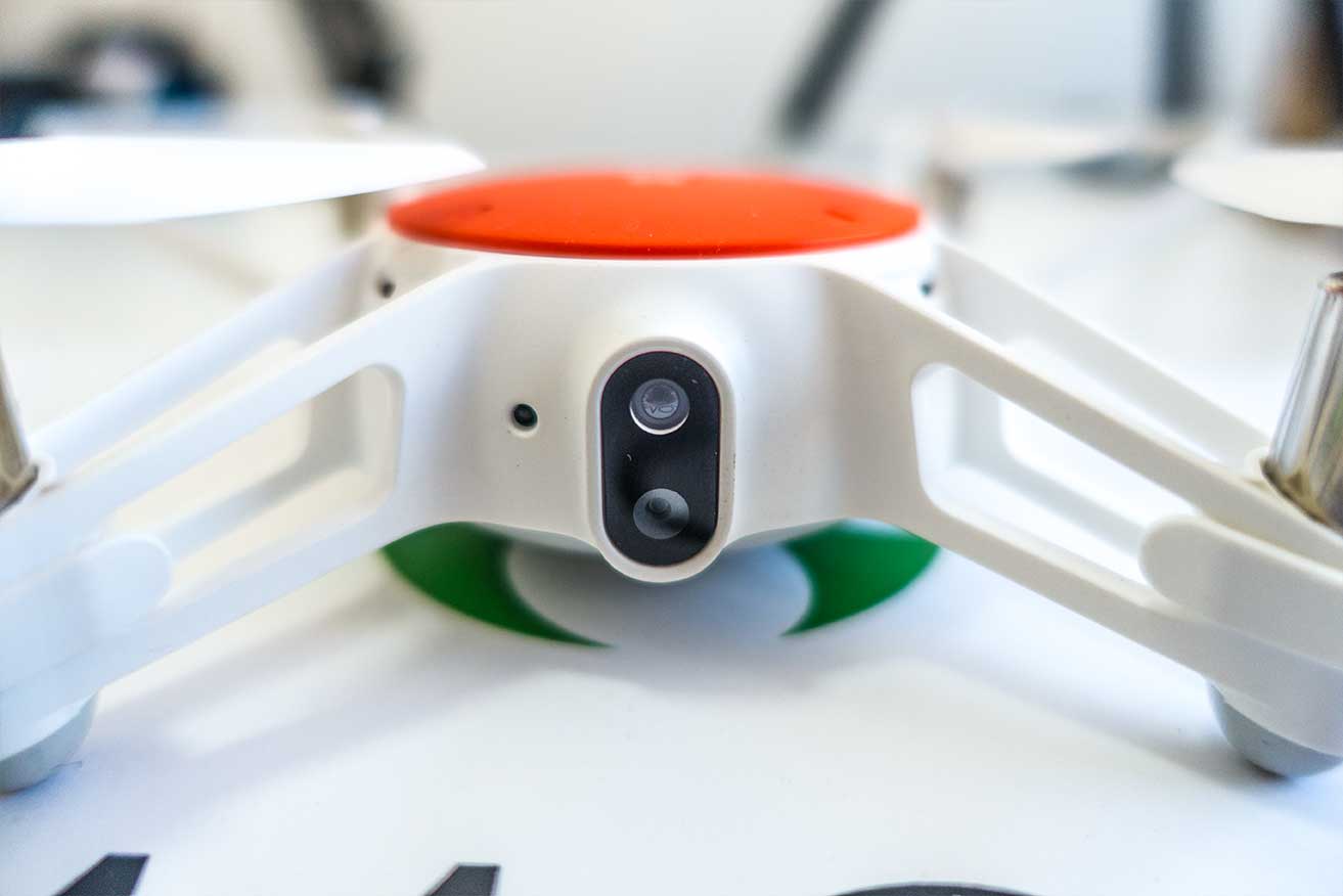

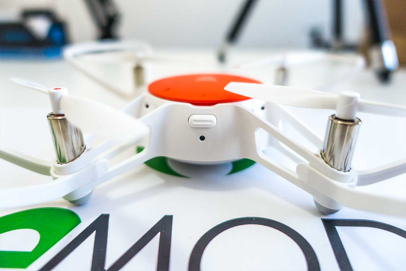

O Xiaomi MITU tem design e características que dão a ele personalidade única, mas possui dimensões bem semelhantes às do Tello. A bateria por exemplo tem um formato inusitado e é inserida na parte superior do drone, contando com uma trava que é liberada através de um botão na parte traseira e que torna bem fácil a troca da bateria.
![](https://dronemodelismo.com.br/wp-content/uploads/2018/10/03-1.jpg)
Trava da bateria

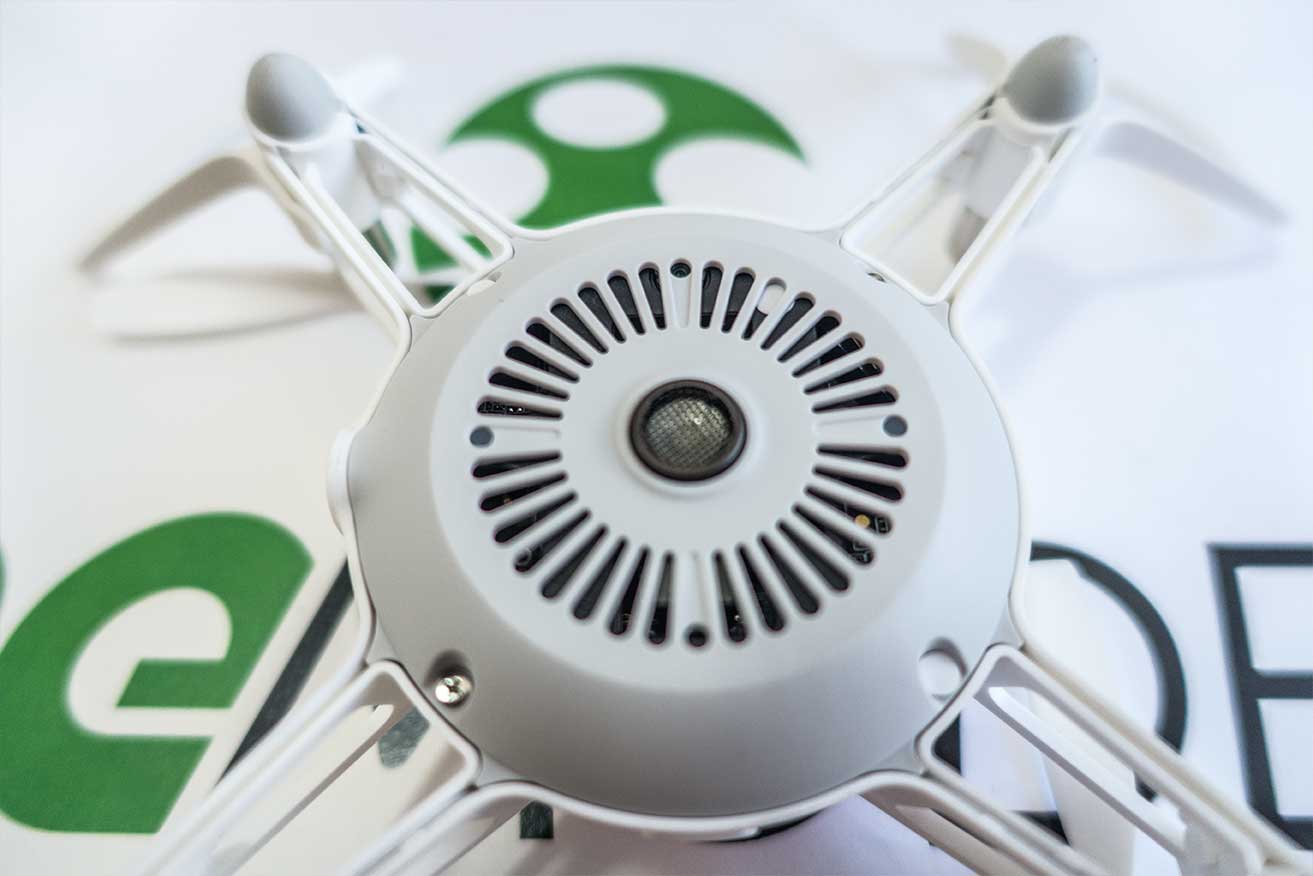

Sensores de posição
O drone se encarrega de decolar e ficar parado no mesmo lugar até que você resolva dar algum comando, e isso é diferente do que ocorre com drones mais baratos que não possuem sistemas de posicionamento e são facilmente levados por correntes de ar, o que pode acabar colocando a perícia do piloto em xeque antes da hora.

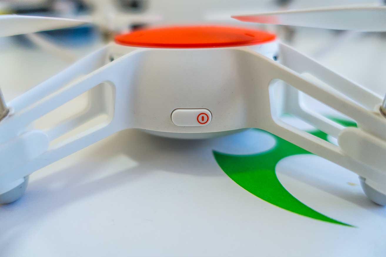

![](https://dronemodelismo.com.br/wp-content/uploads/2018/10/05-1.jpg)
Chave liga-desliga
Já o Xiaomi MITU também é capaz de manter sua posição no espaço, mesmo a altitudes de até 30m de altura, porém de uma forma menos suave e eficiente. Isso não é o mesmo que dizer que ele é ruim, muito pelo contrário. O MITU se vira muito bem para ficar paradinho no céu enquanto você se preocupa em apontar a câmera para algo interessante mas o produto final do vôo, que é o vídeo, apesar de ter boa definição (1280×720 a 16Mbps) não conta com o mesmo recurso de estabilização digital utilizado no Tello, que apesar de ter uma taxa de bits menor (1280×720 a 9Mbps) oferece um resultado final geral superior.
