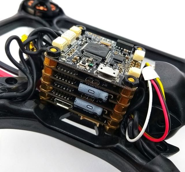

Tenho certeza de que os motores 2205 são ótimos para montagens leves, e a escolha pelo baixo KV é provavelmente muito boa do ponto de vista da eficiência. Mas devido a eles o quad pode acabar ficando um pouco fraco para carregar uma câmera HD.
Outro desapontamento são os ESCs. Os PowerCubes estão um pouco desatualizados (rodam BLHeli_S sem suporte para DShot), eles também são bem pesados e tomam mais espaço do que um tipico ESC 4 em 1. Ele possui 6 placas empilhadas: 4 placas ESC, um FC e um VTX, conectadas por espaçadores de cobre para transmissão de energia.
TBS Power Cube
TBS Power Cube
O TBS Oblivion não vem com receptor, você precisa comprar um e instalar no quad. Ele suporta procolos de RX comuns como CRSF, S-Bus e Spektrum DMS,

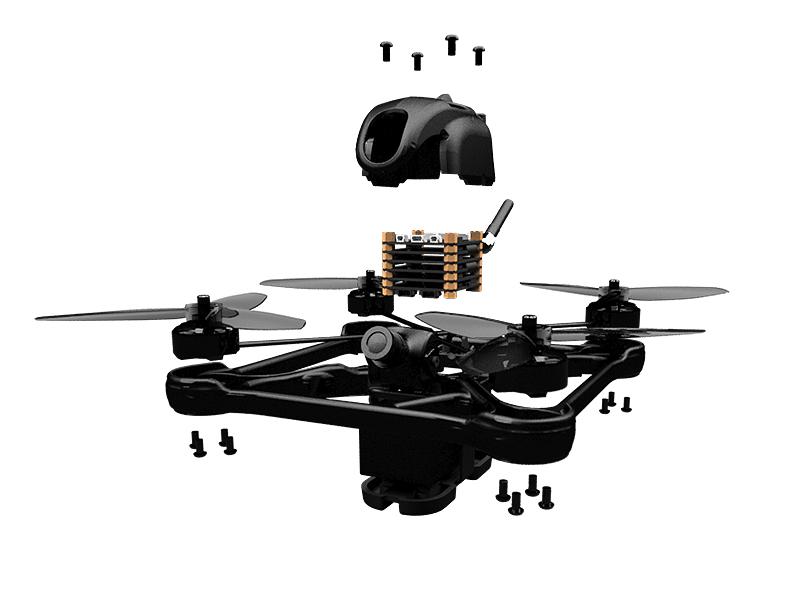

O Que Tem de Especial no TBS Oblivion? Apenas o Frame?
Muitos leitores me pediram para fazer um review deste quad, mas eu não fiquei muito animado quando vi as configurações. É basicamente um monte de componentes antigos da TBS, e me preocupa ele ser meio fraco para carregar uma GoPro.
A parte mais interessante deste drone é provavelmente o frame. Ele usa plástico (composto injetado de polímero) ao invés de fibra de carbono. O frame e o canopy de plástico também permitem um formato mais aerodinâmico e eficiente.
Se você quiser você pode comprar o frame por 40 dólares na GetFPV.
De acordo com a TBS, o design modular reduz a quantidade de solda necessária, o que facilita na hora de fazer reparos e instalar módulos. O frame aceita stacks de 20x20mm e 30x30mm.
TBS Oblivion
TBS Oblivion
Vi também algumas pessoas fazendo upgrades no Oblivion. Mas por que você gastaria mais dinheiro para instalar peças novas quando você pode comprar as peças que quiser e montar você mesmo? Não faz muito sentido para mim.
Eu realmente gostaria que o Oblivion fosse mais do que apenas um frame.
