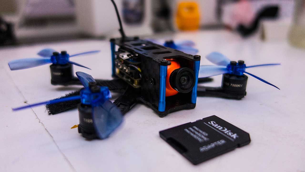

O AuroraRC QAV105, como o nome diz, é um micro drone de 105mm, projetado para corridas e freestyle. Mas o que levaria alguém a pagar por um racer de 105mm o mesmo valor que pagaria por um 190 ou 210mm? A resposta talvez resida na vontade de ter uma miniatura funcional de seus drones maiores, na busca por um produto ainda mais portátil que os racers “normais” ou até mesmo em alguma estratégia para não ter que se preocupar com as normas da ANAC e ANATEL, já que por pesar menos de 250g, ele é considerado um brinquedo e logo, desfruta de uma liberdade bem maior.
Sobre o AuroraRC QAV105

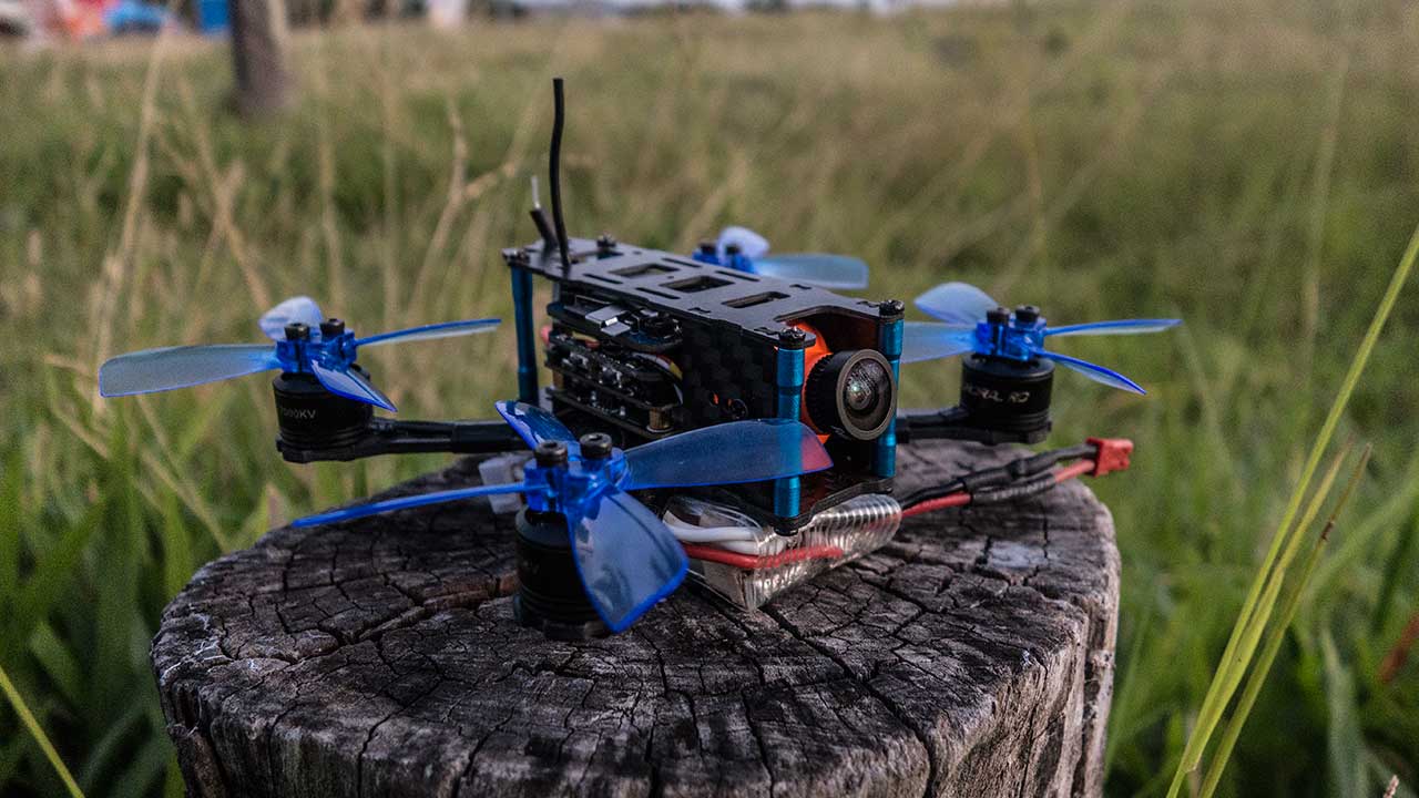

AuroraRC QAV105 possui um frame de carbono de 2mm nos braços e plate inferior, e 1mm no plate superior, o que é bem coerente em termos de escala e resistência. Nos meus testes, ele resistiu bem a algumas pancadas, tendo quebrado apenas 1 hélice, que foi trocada sem complicações (ele vem com 1 jogo de hélices extra).
Ele utiliza motores AuroraRC AR1105 de 7000Kv com hélices quadripás 2435, capazes de gerar diversão tanto em 2S quanto em 3S. Nos meus testes, utilizei uma bateria 2S de 800mAH e o desempenho foi razoável, sem grandes punchs, mas também sem deixar faltar potência para algumas manobras básicas. Creio que em 3S deve ficar um espetáculo.

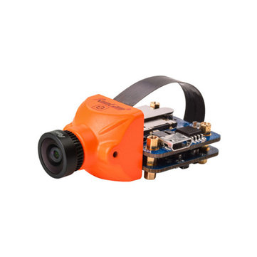

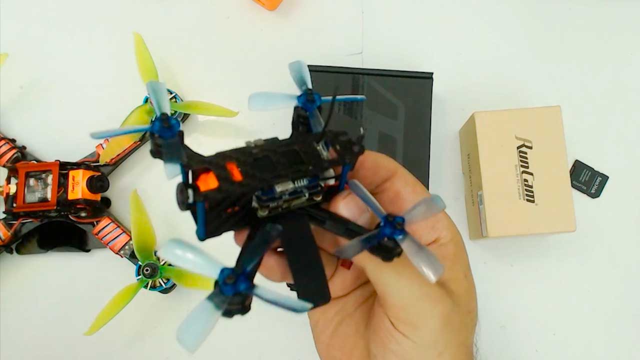

AuroraRC QAV105 vem de fábrica com uma excelente RunCam Micro Swift, que é uma câmera CCD com sensor de 1/3″ da Sony, resolução de 600TVL e lentes de 2.1mm, e não há qualquer necessidade de trocá-la a menos que você queira agregar a possibilidade de gravar os vôos em um cartão SD onboard em qualidade Full HD.  Aí a substituição dela por uma RunCam Split Mini se torna uma opção quase irresistível, praticamente plug & play, contanto que você consiga acondicionar as duas plaquinhas extras da câmera dentro do frame. Você pode ver como eu resolvi isso no vídeo do início da página.
RunCam Split Mini
RunCam Split Mini
Ela pesa 15g, grava em 1080p a 60 ou 30fps e em 720 a 60fps, tira fotos em 2MP e suporta cartões SD de até 64Gb, sendo recomendados cartões Classe 10, pois para obter uma boa qualidade de imagem ela grava os vídeos a 30Mbps, um valor realmente muito bom para uma câmera Full HD.

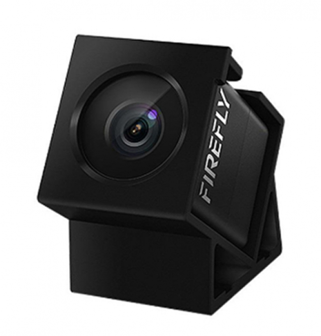

Outra opção, se você quiser gravar seus vôos em HD mas não quiser fazer um mod tão drástico (ou gastar tanto), é comprar uma Hawkeye Firefly HD, que pesa apenas 14g e filma em 1080p ou 720p, ambos a 30 quadros, embora com qualidade inferior à da Runcam Split Mini, provavelmente por utilizar uma taxa de bits inferior.
Hawkeye Firefly HD
Hawkeye Firefly HD
Ela tem um ângulo de visão de 160 graus, bem semelhante ao da Split Mini, também tira fotos a 2MP, suporta cartões SD de até 32Gb e vem com uma bateria de 200mAh, suficiente para operar por até 1h.
