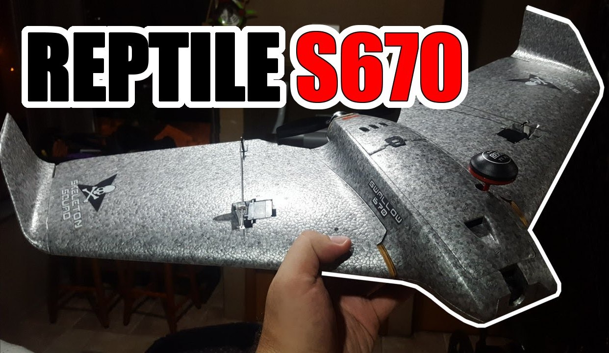

As asas voadoras estão voltando com força para o mercado, e a Reptile S670 é um dos modelos mais bacanas que já tive a oportunidade de testar.
Já ao retirar ela da caixa fica fácil ver que se trata de um produto bem projetado, com material de boa qualidade e muitas peças para serem montadas. Aliás esqueça as asinhas plug and play da ZOHD (outra excelente marca) a Reptile S670 vem totalmente desmontada e você precisará colocar em prática um pouco dos seus dons construtivos para tirar ela do chão, mas nada que chegue a fazer você perder noites de sono. Ou talvez faça, mas para terminar mais rápido 😉

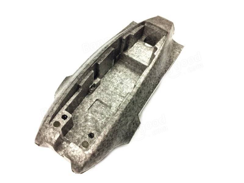

O quarto ponto fica por conta da posição dedicada ao suporte da bateria, que fica muito para trás se você não for utilizar uma câmera HD adicional. Pode ser até que com uma bateria maior não ocorra, mas com uma 3S de 1300 eu tive que deixar ela bem mais pra frente para obter um bom CG, ficando presa pela parte de trás com o velcro de fixação. Se sua ideia for utilizar uma Gopro ou similar, então a posição da bateria atende perfeitamente.
![Reptile S670](https://dronemodelismo.com.br/wp-content/uploads/2018/02/Reptile-S670-3.jpg)
Reptile S670
De resto, não devem surgir imprevistos durante a construção. O espaço interno é suficiente para uma bateria de até 1500mAH, receptor, controladora, VTX e câmera, sendo que a tampa superior já vem com o “furinho” para a antena. Algumas pessoas, aliás, preferem montar a antena e o VTX na ponta de uma das asas, e o receptor de rádio na ponta da outra, para deixá-los o mais distantes possível, e isso pode ser feito na Reptile S670 também, mas no meu caso optei pela configuração original mesmo.
