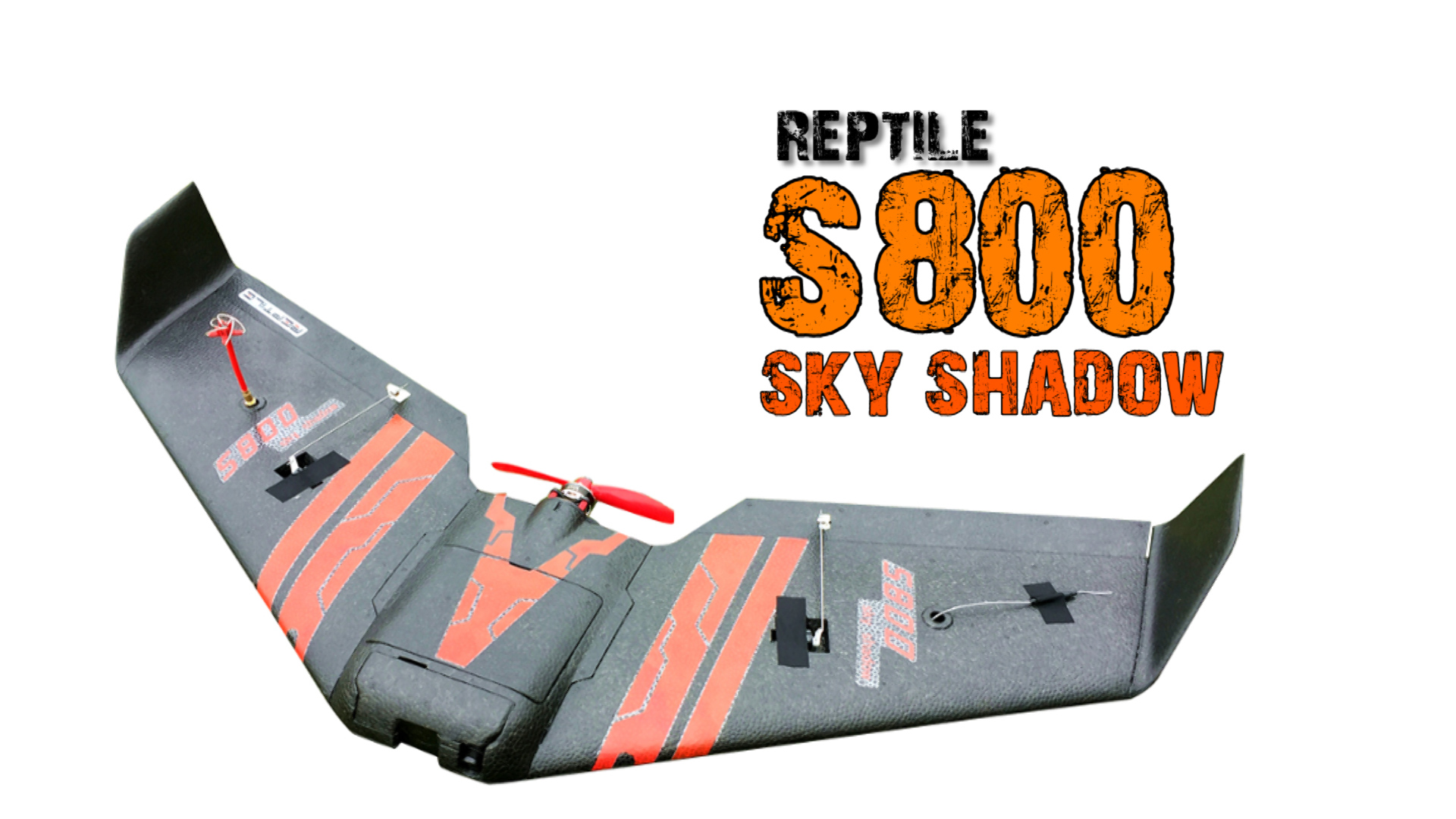

Faz um bom tempo que não coloco minhas mãos em um dronezinho de asa fixa, ou neste caso uma asinha voadora como a gente gosta de chamar. Mas eis que chega o momento quando o carteiro toca o interfone e o negócio é encarar o desafio.
A Reptile S800 SKY SHADOW é uma asa criada para FPV. Isso significa que ela não é boa para vôos convencionais? Claro que não. Apesar de vir com baias para acomodar câmeras e transmissor de vídeo, o seu uso é opcional e inclusive ela vem com um tapa buraco para as baias das câmeras que pode ser colocado caso o piloto prefira vôos em terceira pessoa.

Estruturalmente a Reptile S800 SKY SHADOW  é uma asa de 820mm de envergadura feita em EPP, um material bastante resistente que lembra um isopor emborrachado. Com relação à resistência ao toque, demonstrou um efeito memória bastante pequeno, o que significa que não retém as marcas dos dedos como por exemplo o EPO, material do qual é feito outro modelo FPV bastante popular, o Mini Talon. Boa parte das peças vêm com as guias de produção que antes da montagem devem ser cortadas fora.
