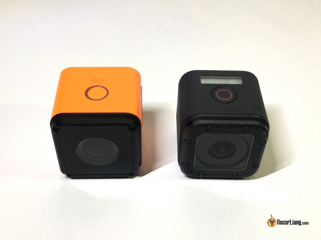

Aparência
Case e dimensões
A Runcam manteve a tradicional cor laranja brilhante. Muitos preferem a cor laranja porque é mais fácil localizar no chão depois de uma queda.
Em termos de dimensões, a Runcam 3 é praticamente idência à Session, ambas tem 38mm de largura e de altura, porém a Runcam 3 é 1,5mm mais comprida.
Além disso vale à pena observar que na Session 5 as 4 bordas do case são um pouco mais arredondadas que a Runcam 3, tornando esta incompatível com o montante que vem com a Session.
![](https://dronemodelismo.com.br/wp-content/uploads/2017/02/04-1.jpg)
![](https://dronemodelismo.com.br/wp-content/uploads/2017/02/runcam-3-fpv-hd-camera-gopro-hero5-session-comparison.jpg)
![](https://dronemodelismo.com.br/wp-content/uploads/2017/02/runcam-3-fpv-hd-camera-gopro-hero5-session-length.jpg)
A Session 5 tem um case enborrachado enquanto a Runcam 3 é feita de plástico rígido.
