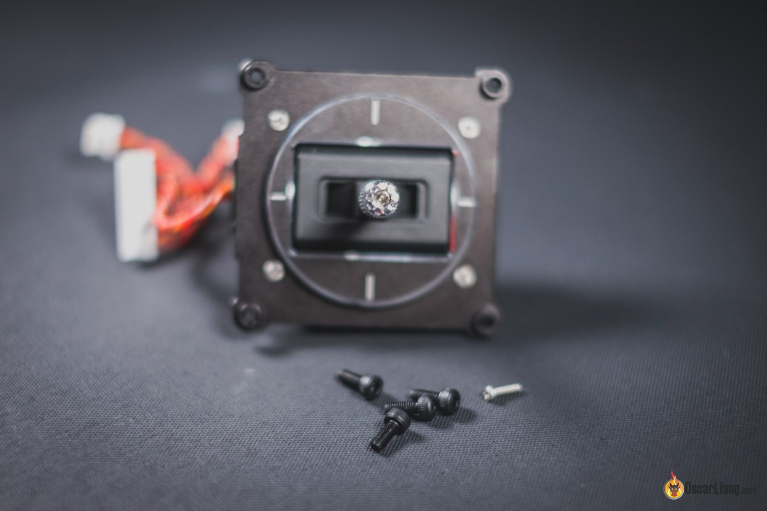

Primeira vista
Dentro da caixa encontramos um gimbal e um conjunto de parafusos para a instalação. Há quatro parafusos para montagem e um para desativar a centralização (se você estiver usando ele como acelerador).
