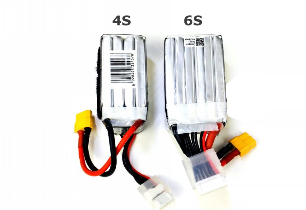

Uma bateria 6S tem voltagem maior que uma 4S por causa das duas células adicionais. Isso resulta em uma voltagem de até 25.2V (quando carregada completamente),  comparado aos 16.8V de uma 4S.

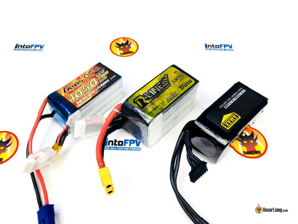

Baterias 6S são geralmente mais caras que baterias 4S, e há poucas opções no momento, estas são as que eu testei até agora:
  • Amax 6S 75C 1150mAh
  • Tattu 6S 95C 1300mAh
  • Genace 6S 45C 1050mAh

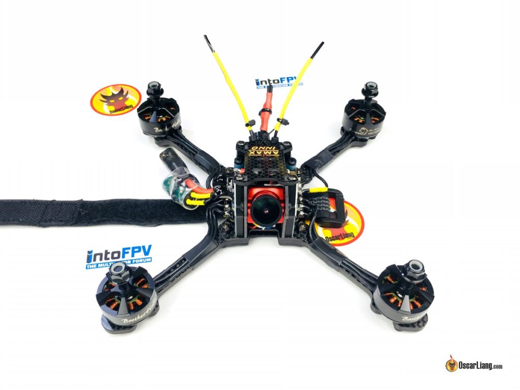

Meu Setup 6S
Quad 6S
Quad 6S
Lista de Peças:
