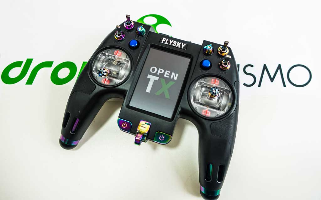

Design exótico
Mas eis que passados alguns meses fomos impactados pelo Flysky Nirvana, nome com o qual o projeto Dark Knight foi batizado e a primeira coisa que salta aos olhos é o formato exótico, muito mais chamativo que o de outros controles em formato joypad como o Turnity Evolution, pioneiro neste quesito, e o FrSky X-Lite, ambos com visual moderno mas ainda assim mais conservador.
E este é o primeiro ponto a ser observado, pois se por um lado o visual tem que ser coerente com o que o rádio oferece, se for muito extravagante pode acabar soando pretensioso, o que pode levar as pessoas a darem um peso maior a pequenas falhas, e este é um dos pecados deste rádio.
No entanto se você for capaz de separar as duas coisas vai perceber que as falhas de usabilidade são perdoáveis, até porque existem problemas maiores neste momento para nos preocuparmos, como veremos mais adiante.
Acabamento e ergonomia
Um aspecto que realmente chama a atenção no Flysky Nirvana é a qualidade do acabamento. Ele é feito todo em plástico de boa qualidade com detalhes em metal anodizado, sem problemas de encaixe, rebarbas ou coisa parecida. As laterais são emborrachadas e isso ajuda para outro aspecto invejável deste rádio que é a ergonomia. Ele se encaixa perfeitamente às mãos e quase todos os comandos são de fácil acesso.

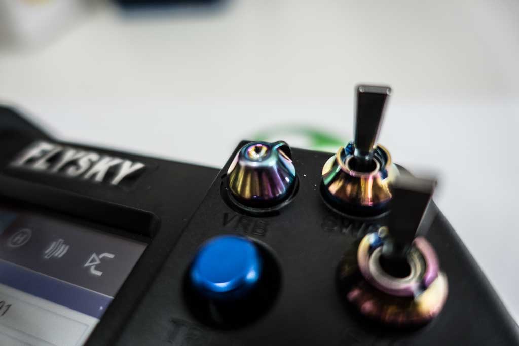

As excessões são os potenciômetros que ficam “escondidos” por alguns switches e infelizmente não podem ser acessados sem que se solte o rádio com uma das mãos, e os switches traseiros – tem 2 de cada lado – que são muito próximos e podem acabar resultando em acionamentos indesejados.
![](https://dronemodelismo.com.br/wp-content/uploads/2018/10/03.jpg)
Potenciômetros
Por outro lado, os demais controles ficam todos ao alcance das mãos, desde os gimbals com sensor hall, passando pelos switches frontais, até os inovadores trims, compostos por 2 comandos multi-direcionais em formato de stick, que também podem ser acessados facilmente sem ter que movimentar muito as mãos.

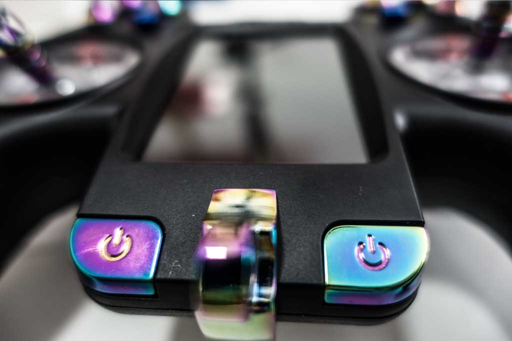

Outro detalhe que chama a atenção é a forma de ligar o rádio. Para ligá-lo é necessário segurar por cerca de 3 segundos 2 botões localizados na parte frontal. Este procedimento garante que ele não seja ligado inadvertidamente durante o transporte ou quaisquer outras situações indesejadas. Aliás, com relação ao transporte, cabe citar que o FS-NV14 Nirvana bem acompanhado de uma tampa, que protege a tela e todos os controles frontais do rádio e permitem que ele seja transportado sem um case apropriado.

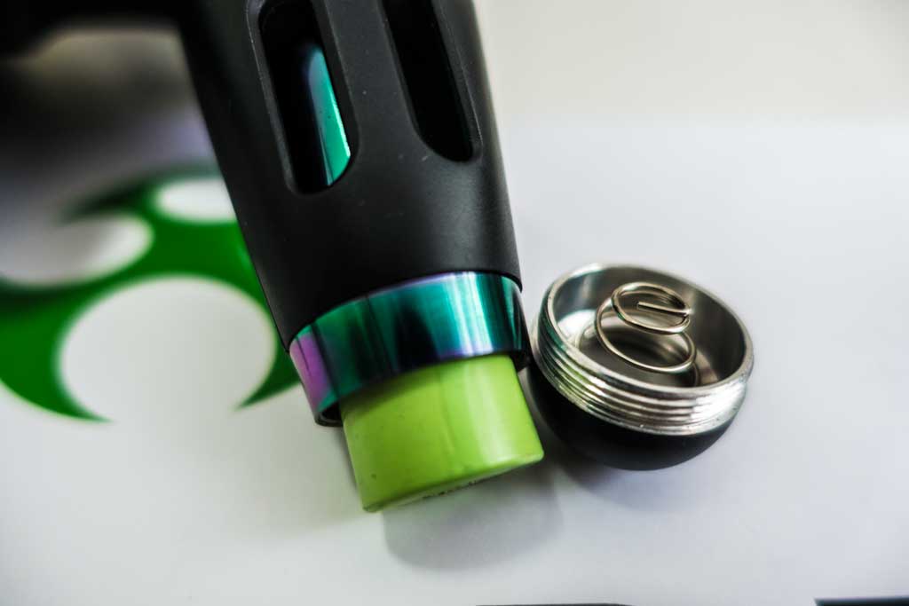

Já o compartimento da bateria, que na verdade são dois, ficam nas partes inferiores dos “cabos” e para acessá-los é preciso desatarraxar as pontas. O rádio funciona com 2 baterias 18650 em paralelo, ou seja, ele pode funcionar com apenas uma, mas é claro que a fabricante recomenda que ele sempre seja operado com ambas as baterias instaladas. Estas baterias não acompanham o rádio e devem ser compradas separadamente.

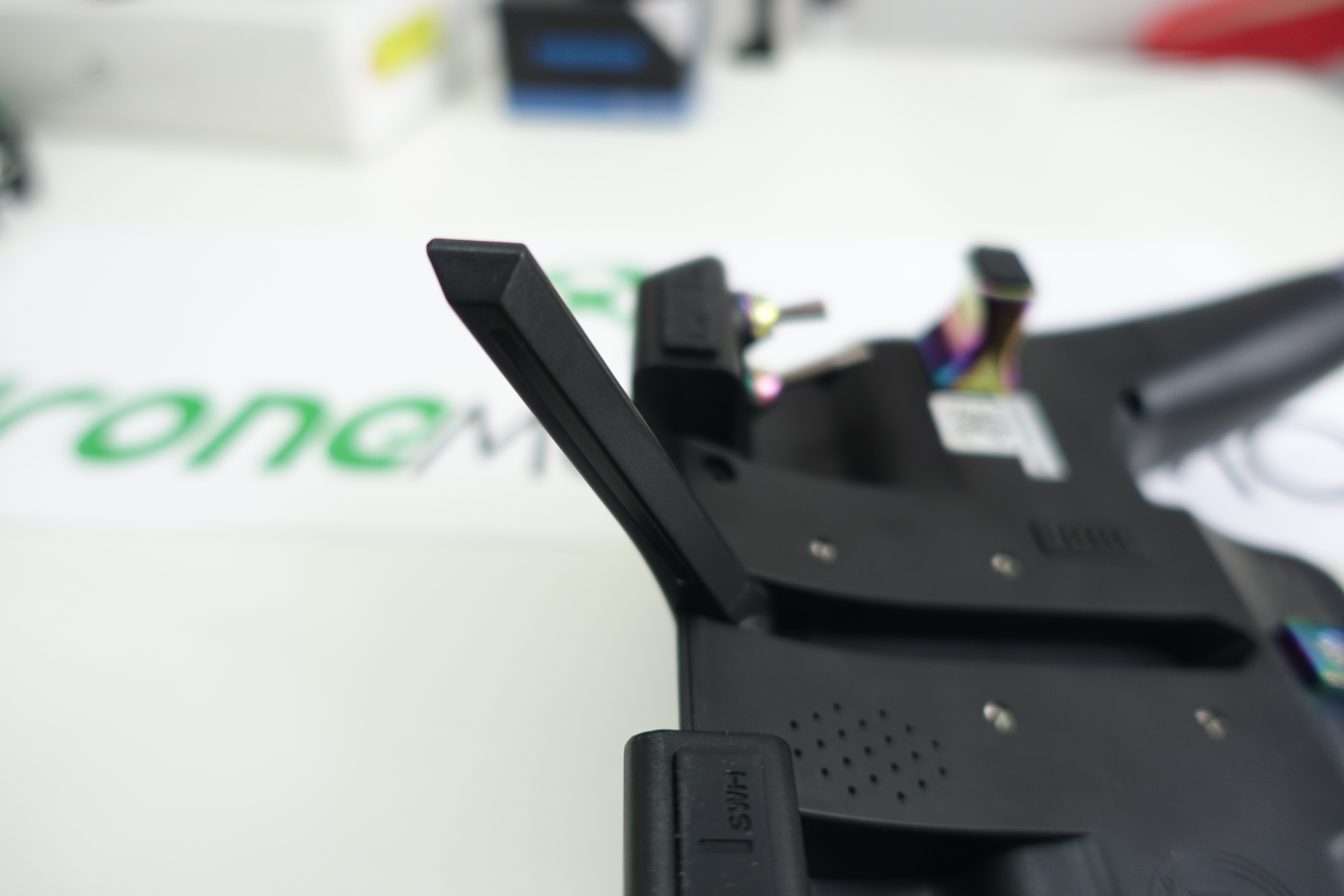

O Flysky Nirvana possui 2 antenas, uma delas é retrátil e fica escondida na parte de trás do rádio para transporte, a outra é interna e ainda não está claro se estas duas antenas trabalham em conjunto ou se têm propósitos diferentes.
