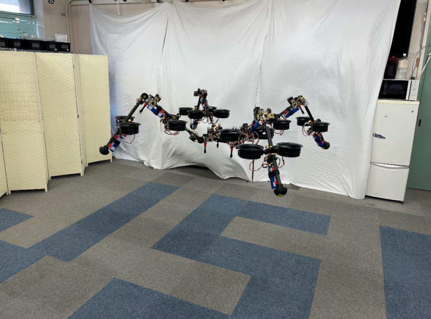

Agora, a equipe apresentou uma visão ainda mais estranha do conceito, na forma de seu novo robô “SPIDAR”, um acrônimo tortuoso para “Robô quadrúpede anfíbio assistido por rotores esfericamente vetoráveis e distribuídos”.
O SPIDAR é um robô quadrúpede com articulações articuladas no quadril e joelho de cada perna. Essas articulações são fracamente motorizadas para auxiliar no movimento, mas a equipe procurou minimizar os motores redundantes usando as unidades de propulsão multicóptero vetorizadas em cada segmento como o principal meio de mover as pernas – bem como levantar os 15 kg (33 lb) inteiros. estrutura no ar.
![](https://www.dronemodelismo.com.br/wp-content/uploads/2023/02/WhatsApp-Image-2023-02-20-at-12.03.04-1024x651.jpeg)
Como mostra a imagem abaixo, o resultado é um robô-aranha extremamente lento e barulhento, cujas pernas parecem fracas e bambas neste estágio. Também parece que está trabalhando duro para permanecer no ar, com vibrações harmônicas entre as unidades de propulsão claramente um problema. O movimento de andar parece um pouco sem sentido – ele pode andar por 20 minutos ou voar por nove minutos com a configuração atual da bateria, e é imediatamente óbvio que um minuto de vôo levará mais tempo do que 10 minutos de caminhada.
Mas ainda levanta algumas possibilidades muito legais; com um pouco mais de desenvolvimento, isso se tornará uma garra voadora de quatro pontas potencialmente capaz de segurar e manipular dois objetos ao mesmo tempo; tirar a tampa de um pote, por exemplo, ou segurar uma caixa enquanto pega algo e coloca na caixa.
