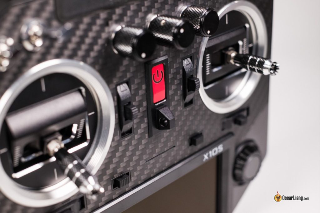

O Horus X10S possui 8 chaves, 3 potenciômetros e 2 sliders, 1 potenciômetro a mais que o Taranis X9D, e isto é mais do que o suficiente para multirotores. Os controles se encontram em posições similares aos controles do Q7X e do X9D.
Existem 3 potenciômetros na parte central superior do rádio.
Existem 4 chaves e um slider giratório no canto superior de cada lado do rádio.
Tal como o Taranis, a primeira chave no canto direito é uma chave de três posições.
O encaixe para a correia fica abaixo do botão de força, e não atrapalha o uso do botão. Ele não inclui um balanceador, sem ele, o radio não fica pendurado reto, eu uso um chaveiro de 9mm para balancear a correia e funciona bem para mim.
